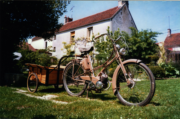

Re: Silencieux homologués: NW, RC-R RC-C et RC-A
pour me trainer voila ce qu'il me faut, AV 32 avec remorque. :P
AV 32 + remorque michelin.jpg (332.06 Kio) Vu 46914 fois
