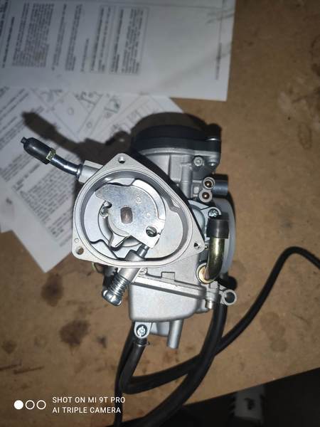

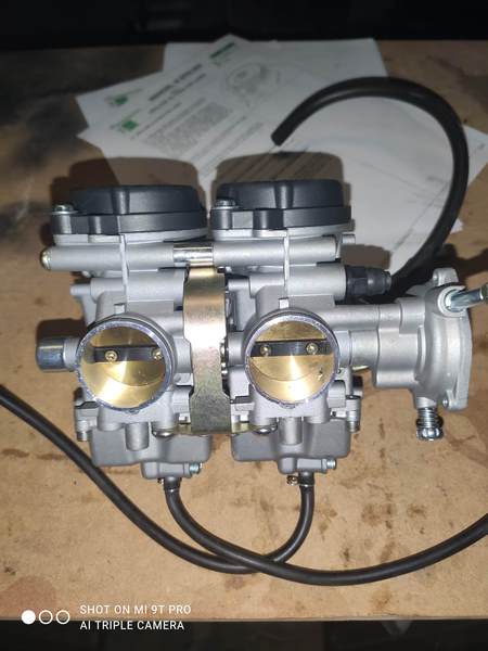

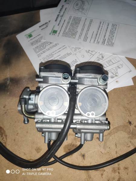

Quelques photos :
IMG_20201130_115305 (Copier).jpg (41.17 Kio) Vu 52124 fois
IMG_20201130_115256 (Copier).jpg (48.4 Kio) Vu 52124 fois
IMG_20201130_115246 (Copier).jpg (45.6 Kio) Vu 52124 fois
 J'ai regardé les gicleurs : le filetage (diamètre et pas) correspond à du Keihin PWK. Mais je ne connais pas le filetage des gicleurs de BSR33 Mikuni.
