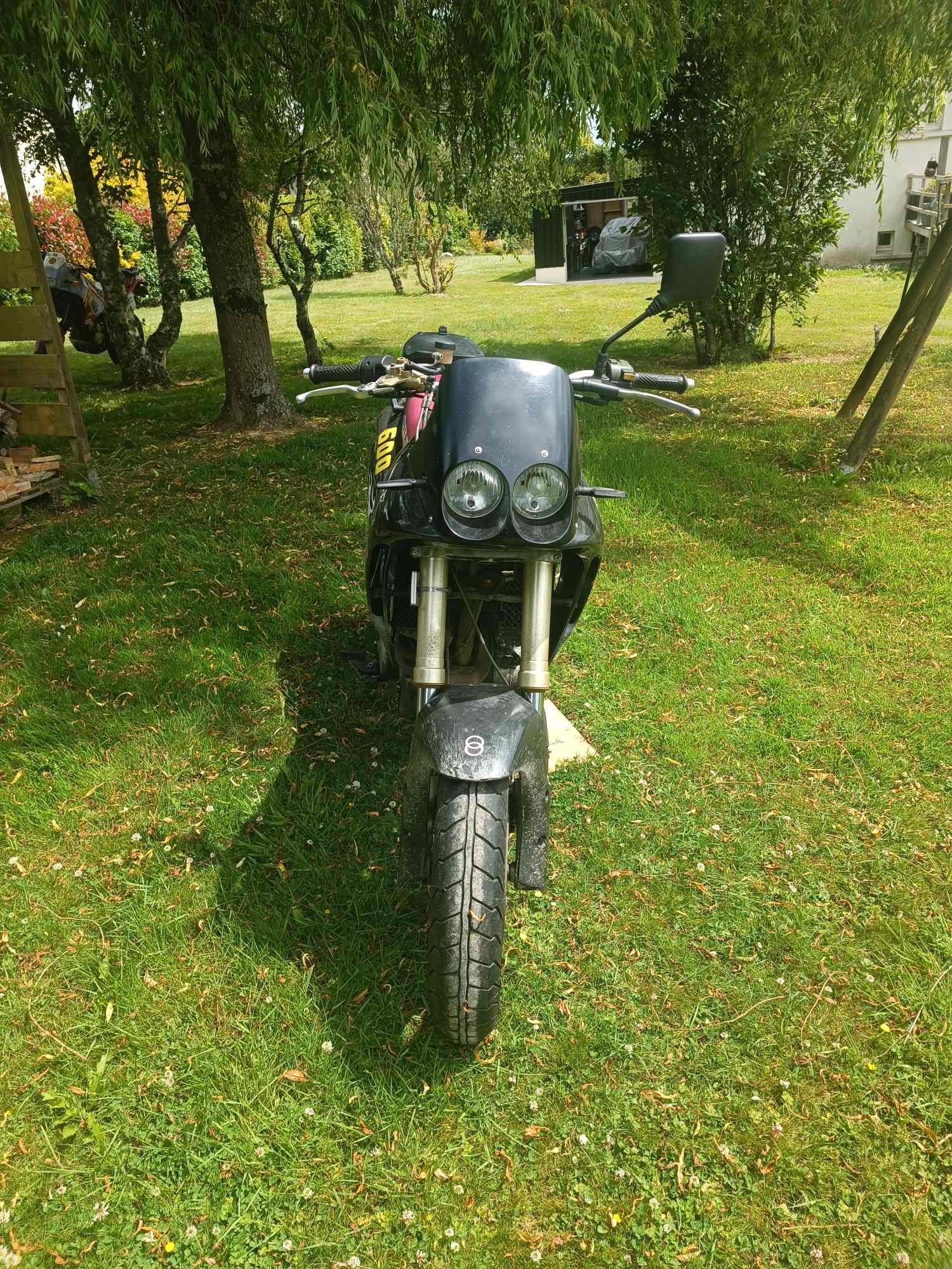

Je deterre ce post , que faut il et où trouver le nécessaire pour : passer un tête de fourche de  RC 600cobra qui ressemble au nordwest , en double optique super joli , les derniers qui ont été produits ?

 C'est ça que tu veux faire ? J'ai cherché un moment avant de trouver l'optique d'une part, et la tête de fourche d'autre part. Et c'était totalement au pif.

C est exactement ça ! Que faut il alors ?

Je ne peux pas te dire, j'ai acheté des pièces au pif au fil du temps. Le premier double optique n'allait pas, c'était pour un RC 600 A. J'en ai trouvé un autre plus tard. La tête de fourche était nue. J'ai fixé l'optique à la tête de fourche par des vis qu'on voit sur la photo.
