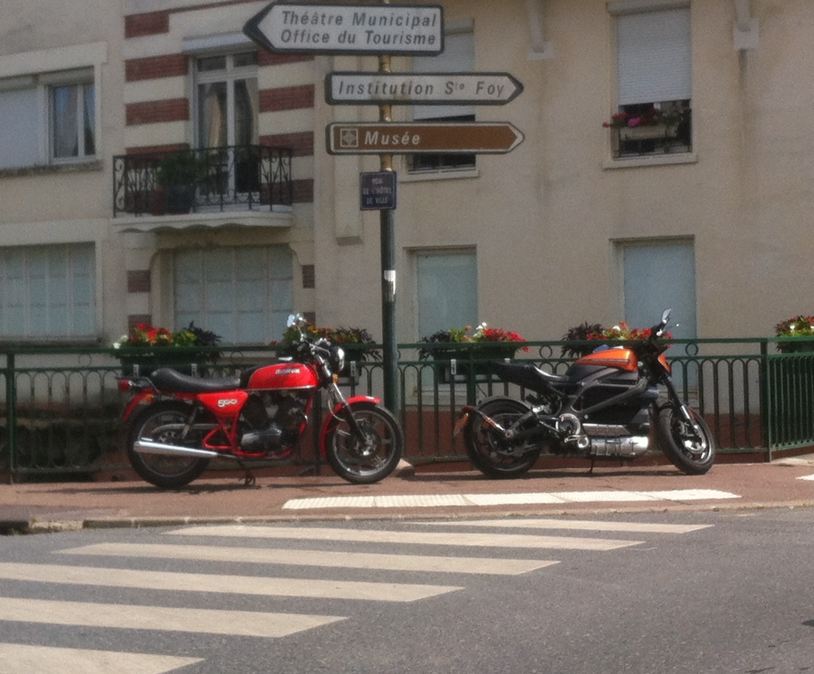

Reprendre un vieux post, ça permet de relire, alors, déjà il y a cette photo de la Harley Davidson électrique, héhéhé! là on peu bien rigoler parce que j'en ai vu une une fois dans la rue à Coulommiers et c'est tout, et il faut savoir qu'elle n'est plus disponible et plus construite, je crois savoir qu'ils en ont vendu dans les 600 au total dans le monde entier, ça s'appel un bide. En même temps c'est normal parce qu'à plus de 30000 boules et moins de 100 bornes d'autonomie réel (j'en ai discuté avec un concessionnaire), ce n'était pas une affaire.
 J'ai retrouvé ça dans mon I phone, c'est la seule et seule fois que que je l'ai vu. centre ville de Coulommiers.
Messages : 4052
Re: Morini 500
C'est la tienne ?
