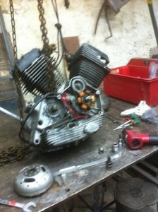

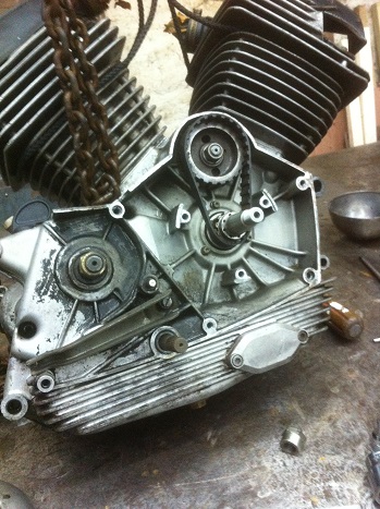

Bon c'est parti là j'en suis au nettoyage du moteur acheté au moi d'octobre. il était très sale (aau moins 30 ans de stockage au fond d'un garage professionnel) peut être 40, en plus les carter ont été peint en noir et les bords des ailettes de culasse aussi. il a fallu décaper tout ça
ça m'a pris deux bon après midi

 Changement de la courroie de distribution
Messages : 7642
Re: Morini 500

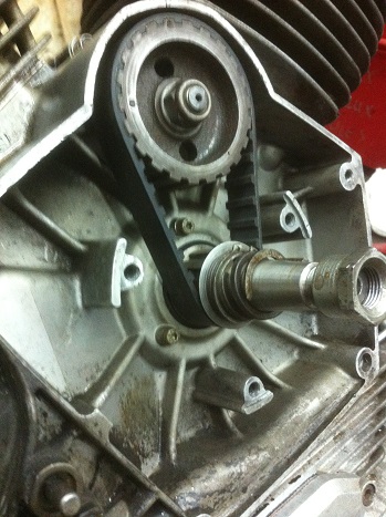

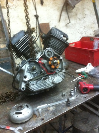

 Je sort la vielle qui est neuve, et me confirme que ce moteur n'a jamais été mis en route après réfection.
 Et je remplace, au passage je remarque que les rondelles de calage sont en INOX ce qui est inabituel sur ce moteur, es le fruit de la préparation rally?
Là ça m'a pris un quart d'heure.
Messages : 4052
Re: Morini 500

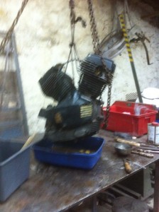

Pourquoi il est suspendu ?
Messages : 7642
Re: Morini 500
Parce qu'il n'a pas été sage alors je l'ai pendu :mrgreen:
Non je blague, il est accroché à un palan à chaîne, déjà c'est moins fatigant pour le monter sur l'établis ensuite quand je passe les différent produits (décapex, eau et autres) dessous je met une bassine, que je vide régulièrement, donc pour ne pas mettre du liquide partout je descend le moteur dedans et je le remonte à chaque fois que je vide, et puis pour travailler dessous c'est plus facile, je le monte, comme ça c'est pas fatigant. :P
Et puis là je l'ai gardé attaché parce que ça le tenait en place pour travaillerc'était plusnsimple sinon il risque de basculer quand tu apuis avec le pistolet pneumatique.
Hier j'ai vérifié les culbuteurs je l'ai décroché et fixé sur l'établis avec des pattes boulonnés

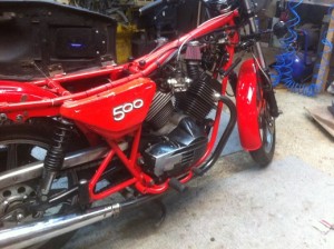

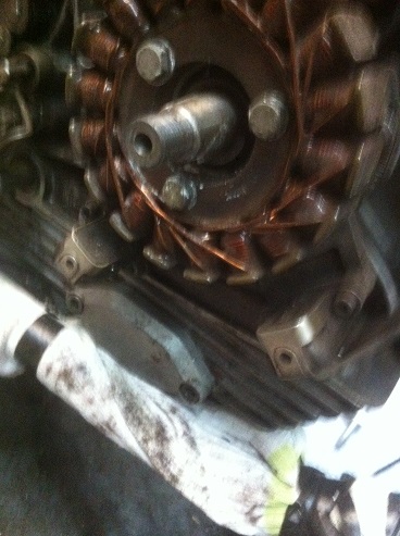

Le moteur est installé dans le cadre, j'a changer la courroie de distribution, réglé les culbuteur changer les cache culbu pour deux qui étaient plus beaux, monté le carter de transmission primaire qui permet le montage du démarreur, et là j'ai un nouveau défi à résoudre.

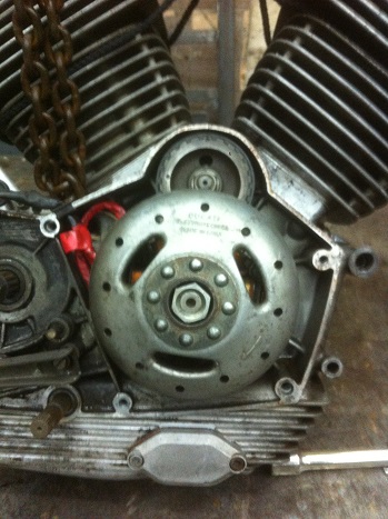

Au moment de monter l'alternateur, qui n'est pas celui d'origine sur ma moto donc pas celui qui était sur le moteur que je viens d'acheter, quand je serre le volant magnétique ça bloque le moteur, j'ai démonter plusieurs fois, tout re vérifier rien à faire je serre le moteur ne bouge plus je démonte il tourne.
À un moment je vérifie la longueur du cône morse, et je compare avec l'autre moteur, il t a 15 dixième de moins, étrange normalement tous ces vilebrequins du 500 de base '(478) à la Kamel 501 (507) sont tous identique, et là en plus les deux vilo sont des 478,
Ce qui se passe quand je serre c'est que le volant se colle contre les bobinages, et donc ça bloque tout.
Messages : 7642
Re: Morini 500
 AHHH yyy est!!! j'ai trouvé et j'ai résolu le problème, déjà il fallait trouver où ça frottait.
C'était sur les rondelles des trois vis
J'ai viré les rondelles et fait attention a l'orientation des têtes de vis. c'est tout bon, il m'a fallu des heures et je ne sais pas combien de démontages et remontage pour repérer le problème.

Pas évident ! ce sont les vis d'origine ?
Messages : 7642
Re: Morini 500
Oui et les rondelles qui vont avec, mais comme le cône morse est plus court de 15 dixième le rotor passe plus près, alors pourquoi le cône morse est plus court aucune idée, sans doute un défaut à la fabrication non détecté au contrôle qualité. Ça ne posait aucun problème avec l'alternateur de 240 w qui est très différent.
Messages : 7642
Re: Morini 500
En fait le cône morse est identique sauf que comme la soie de vilebrequin est plus courte ce cône est plus près du pignon de distribution, ça réduit l'espace, ça m'a pris 4 jours pour comprendre quand même. j'ai dû monter démonter remonter au moins 30 fois, et heureusement que j'ai décider de remettre un kick parce que sinon je ne sais pas comment j'aurais pu faire des essais pour faire tourner le moteur.

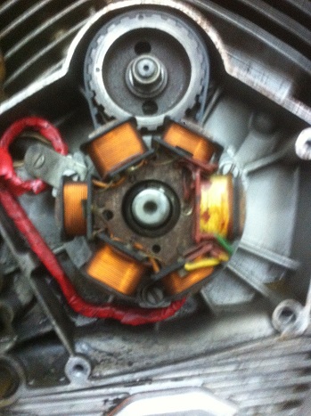

Re: Morini 500
 stator du 400W
Messages : 7642
Re: Morini 500
 stator du 240 W

400W, c'est un peu plus confort au quotidien, t'as un démarreur ?

Bon ce matin, j'ai reçu les adaptateurs pour monter les échappements j'y retourne.
Messages : 7642
Re: Morini 500

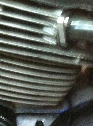

Ces culasses ont été modifié, j'ai donc demandé à Frank  du club Morini
  de me fabriqué des pièces spéciale, je les ai reçu ce matin, et j'ai passé l'après midi à faire le montage, j'ai juste merdé un peu sur les côtes, pas grave je lui ai demandé de les faire laiton la scie à métaux et une lime m'ont permis de faire le boulot.
Les brides proviennent d'une Kawa, Frank m'a crée deux manchon qui font la liaison entre les brides et le collet battu des tubes qui tien les joints.
Messages : 7642
Re: Morini 500
Après un essais infructueux hier avec une batterie pas très en forme. je l'ai mise en charge. Et cet après midi Contact, starter, bouton, et vroummm!!!
le moteur tourne rond tien le ralenti, ne fait aucun bruit parasite, ne vibre pas, bien sûr il à besoin d'une petite mise au point plus précise mais je vais avoir besoin de rouler pour ça. ce que je ferai quand il fera plus chaud.

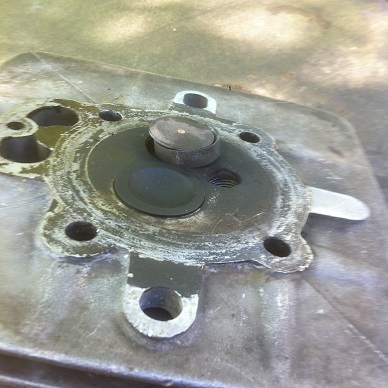

Je démonte la culasses AV pour nettoyer le plan de joint et le joint, ce que j'aurai dû faire avant de remonter mais j'ai fait bêtement confiance, et je remonte et passe au réglage de culbuteurs. Arrivé à la soupapes d'échappement AR impossible de la régler, celle-ci reste ouverte. J'avais bien senti un léger point dure en appuyant sur le kick mais là je ne comprend pas, je sort la culasse, et je trouve ça.
 Le siège s'est décroché pendant le réglage, cette petite blague m'est déjà arrivé 2 fois, mais en roulant et là bonjours les dégâts.
Sur ce coup ont peu dire que j'ai du bol.
Bon j'ai d'autres culasses, je les contrôle, elles sont étanches au niveau des soupapes, je fait l'échange.

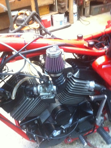

Nouvelle épisode, en remontant les carburateur je trouve un morceau de boîtier de filtre dans l'un d'eux. :?
Ce boîtier est en mauvais état depuis très longtemps, il fait dans un plastique de M.... mais c'est une pièce introuvable ou presque
 Je l'ai déjà réparé par le passé avec de la pâte Atmos, mais avec le temps les vibrations :roll:
Je prend la décision de monter des cornets K&N
Montage: je fait comme ça parce que directement sur les carbu il y en a un qui est à l'envers face à la route et ça déséquilibre le débit d'air.
Je l'ai fait il y a plus de 40 ça oblige à faire 2 réglages différents c'est très compliqué.
 Là ils sont à l'abrit (à peu près) et surtout j'ai monté des brides pour les maintenir.

Je roule, qu'es qu'elle est creuse en bas, déjà qu'elle n'est puissante si en plus elle n'a rien dans le cul à bas régime ça ne va pas le faire.
Je me rend compte qu'il va falloir reprendre toute la carburation que ça va me prendre un temps infini, que même si j'ai en stock des gicleurs, trouver ce qui risque de me manquerva me prendre plus d'un mois et je veux que cette moto soit au point pour le rassemblement Morini du 8 mai.
Alors je me met sur le chantier réparation sérieuse du boîtier de filtre, là plus de pâte Atmos je nettoie tout
, et j'utilise fibre de verre (très fine) et Araldite Epoxi, ça va me prendre 2 jours et par petite touche je vais faire les rustines indispensable .J'ai tout remonter. La moto fonctionne bien, j'ai juste encore un problème avec la boîte de vitesse qui est dure et don le point mort est difficile à trouver.
Carrément !  C'est inquiétant ces sièges qui se détachent de la culasse ?!   :o

Ça arrive quand une culasse est resté longtemps sans servir, ce qui est le cas des deux qui étaient sur ce moteur 2 ou 3 ans suffisent. alors là plus de 40 ans. J'aurais dû y penser, bon là ce n'est pas grave, pas de bobos, et j'avais de quoi faire l'échange, en plus les culasses monté je peu compter dessus, elle ont été refaite pour la même raison en 88 ou 89 par Borgot rectifications à Levallois Perret et eux m'ont remonté des sièges vissé. D'ailleurs quand je les ai testé elles étaient parfaite alors qu'elles ont au moins 30000 bornes dans les soupapes.
