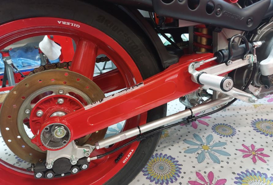

J'ai réglé mon pb. de durite de frein AR, en trouvant un site allemand avec un bon configurateur et en m'inspirant des dimensions de la durite tressée moche qui avait été montée en 2023.

Le circuit de freinage AR est remonté grâce à la nouvelle durite:
Reste à relier au bocal et à remplir mais pour ça j'attends que le PS13 AV soit aussi arrivé.

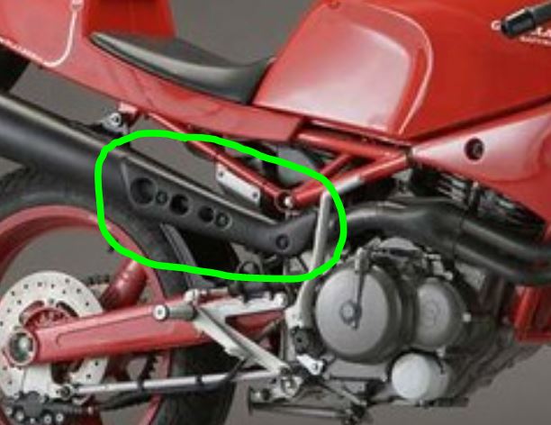

Autre différence entre les millésimes, le pare chaleur sur l'échappement, il y eu à priori un court, et un long:
Le montage à gauche ce n'est pas d'origine certain l'on fait ou fait faire pour qu'il soit plus accessible parce que d'origine il est sous ma selle à droite et donc invisible pour un contrôle directe.
Pour le pare chaleur seule les 99 machines de pré série en ont un court donc les N° 222 100 001 à 222 100 099 c'est tout. il y en à une au club.
Pour ton info il n'y a pas de millésime à proprement parlé pour les Saturno il y a une série de 1000 motos produite pour la Japon livré en 88 et une deuxième série de 1à0 motos produite pour l'Europe en 88 et début 89, toutes ces motos sont identique à quelques détails près selon les pays de destination.
Les spécial anniversarie ont peut être été produite en plus (50 machines) seules la déco change.
