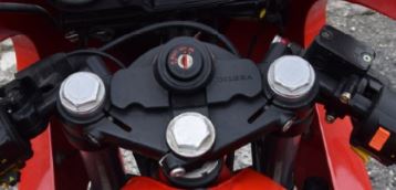

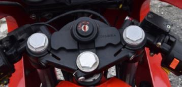

Sur toutes les Saturno le verrouillage du Neiman se fait avec le contacteur.
Finalement quelle est la différence et la justification technique d'avoir 2 types de cache ?? Ou est la différence mis à part l'esthétique ?
Le "grand" cache est tenu en place par des clips "indémontable" et j'ai l'impression qu'il est impossible de l'enlever sans matraquer ces clips, en tout cas j'ai pas osé le démonter à cause de ça, et l'autre (petite) version se démonte peut-être plus simplement et c'est là la différence technique et la soit disant moindre vulnérabilité au vol de la "grande" version ?
Le grand cache ralenti ainsi la vitesse d'accès au Neiman ?
Si c'est ça je trouve que c'est très tiré par les cheveux d'avoir fait 2 versions pour si peu, car le grand cache en 1 coup de tournevis il est "dégageable" aussi , pour quelqu'un de mal intentionné qui veut le dégager. Peut-être là aussi une question de réglementation suivant les marchés/pays ?

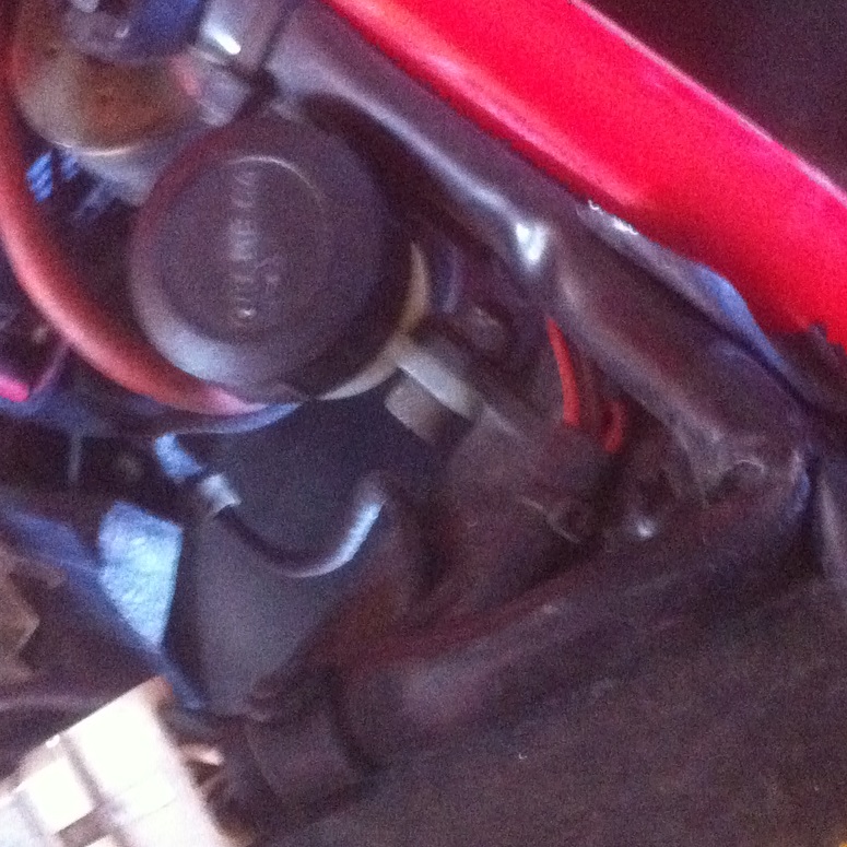

La position du bocal de liquide de frein.
- Messages : 7623
de plus près

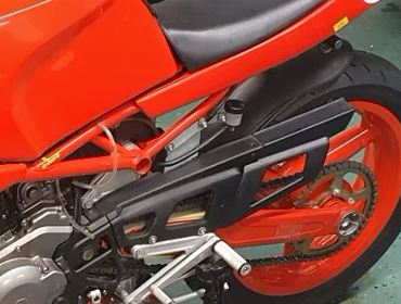

Pour les bavettes de GB AR ou l'extension du protège chaine il y a aussi pu y avoir des démontages par les premiers proprios, vu que ce n'est pas hyper esthétique.
Bizarrement dans la nomenclature que j'ai récupérée, ils n'y sont pas représentés. Pas plus que le contacteur de béquille.

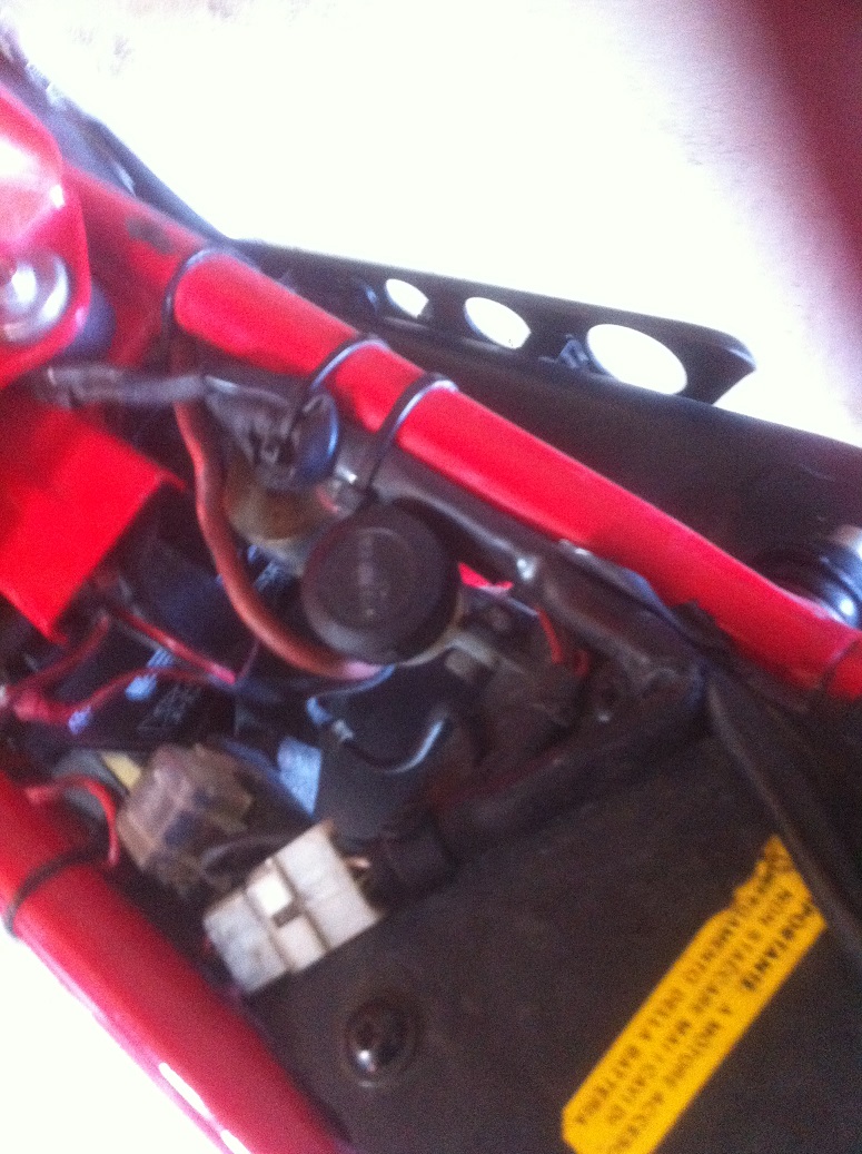

Au niveau du faisceau il existe un module censé gérer le démarrage en fonction de ce contacteur: Sur ma moto la prise est sur le faisceau mais pas le boitier en question (normal vu que je n'ai pas non plus ce contacteur).
A l'avant droit derrière le carénage près de la centrale cligno j'ai 2 fils qui se terminent là, par une fiche femelle chacun, mais reliés à rien: Ils servent à quoi ceux là ? Au Buzzer de béquille lorsque la moto en a un ?
- Messages : 7623
Le buzzer est bien derrière le carrénage, c'est un buzzer tout con, en revanche il faut un petit boîtier électronique qui est placé sous la selle qui lui est relié au contacteur sur la béquille.
Là tu me fait penser que je ne sais ce qu'est devenue le buzzer de la mienne.
Moi elle n'a ni le boitier ni le buzzer.
Avec ma modif béquille je voulais éventuellement l'en équiper mais j'ai laissé tomber.
