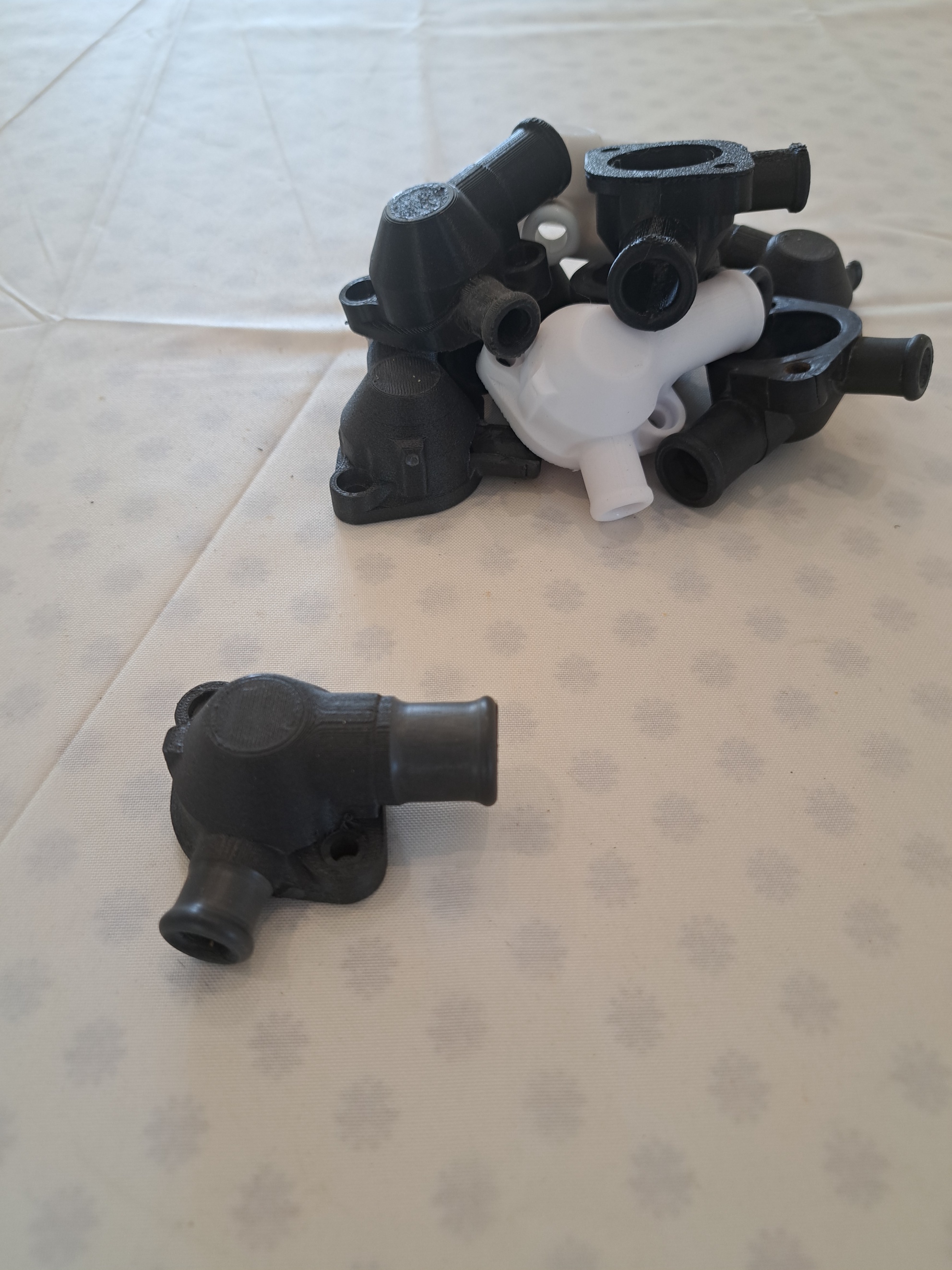

- Messages : 3929
Re: Refab manchon LDR
Sur la photo, celle de devant est la définitive, les autres sont "les brouillons" qui ont permis d'arriver à la pièce de devant.
- Messages : 3929
Les premiers exemplaires définitifs sont réalisés. Un exemplaire est monté sur une Saturno pour validation.
