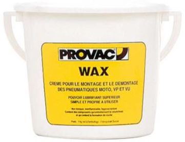

Il faut aussi mettre un film léger de de graisse sur le diamètre extérieur du joint et le logement du carter, ça facilite son insertion en évitant que le caoutchouc se fasse cisailler. Il existe aussi des "savons" spéciaux ou "crèmes" pour ça, qui ont l'avantage ensuite de plus ou moins s'assécher, ce qui retiendra mieux le joint en place, alors que la graisse restera toujours plus ou moins lubrifiante dans le contact et nuira un peu à la tenue ensuite, mais les 2 vont je dirais, le problème c'est qu'un tel pot de 1kg suffira à ta carrière de motard et à celles de 5 générations à suivre...

Le "Glisse pneu" fais aussi l'affaire, et effectivement un pot d'1kg dure longtemps, et je m'en sert aussi pour un usage autre que la moto, genre monter les prises caoutchouc étanche sur les câbles électrique, et j'en ai fais des centaines, c'est TOP. en plus en sèchant sa colle et l'eau ne peu plus passer.
